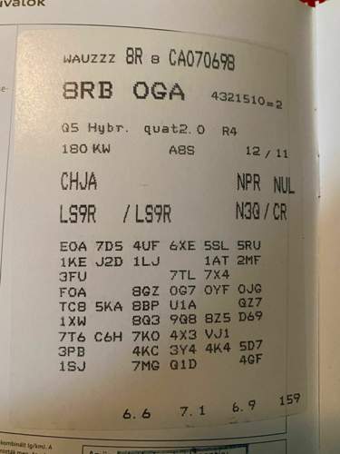

Hallo
Meine Frau hat einen Q5 Tfsi hybrid. Stimmt es dassin diesen Modellen Tiprtonic Getriebe sind?
Vielen dank für die Antworten
Getriebekennbuchstabe ist NUL. Das ist ein 0BW Getriebe, tatsächlich ein ZF 8-Gang automatisches Getriebe, auch Tiptronic genennt.
