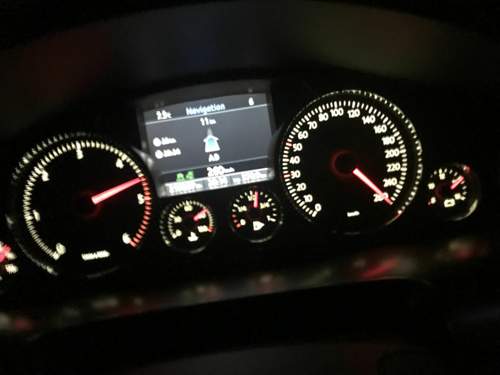

Weiß jemand, ob im langen ein kürzeres Differential verbaut ist und wieviel die Maschine (3.0 tdi) bei 200kmh dreht?
