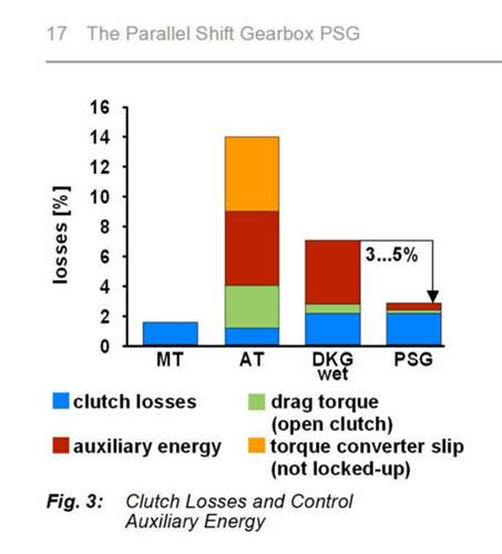

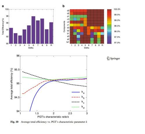

Wobei 96% kein Schaltgetriebe erreicht, auch im direken Gang liegt eine Verzahnung zwischen der Kuppplungsklaue und der Abtriebswelle zu grunde. Somit dann 95% und das sind zum 7 Gang DSG eben dann 4%, ~ 2 - 3%.
Was beim 6 Gang DSG im Hause des Dieselschummler mal wieder schief gelaufen ist, kann ich nicht beantworten. Im übrigen stimmen auch so nicht die 83% vom Planetengetriebe mit Wandler bzw. da ist eben falls was schief gelaufen:
Anhang
Der Wandler kommt im geschlossenen Zustand übrigens auf ~ 97% Macht dann für den Wandlerautomat im Optimum 0,98*0,97 = 0,95 im 6. Gang
Das 5 Gang Planetengetriebe von Audi (ZF) um die Jahrtausendwende kam auf 91% und mit Wandler 0,91*0,97 = 0,88.

Da ist nichts schiefgelaufen, dass DQ200 hat trockene Kupplungsreibung, das DQ250 im Ölbad. Das sind schnell ein paar Prozent.
Ansonsten ist ja auch immer die Frage, wie man den Wirkungsgrad berechnet. Ich habe verstanden, immer im 5. Gang. Siehe (c
Gilt das für jeden Vergleich? Wie groß ist die Abweichung bei anderen Gängen.

@Diabolomk schrieb am 23. September 2020 um 14:59:39 Uhr:
Eher ist das ein gurken Getriebe
Unbenannt2
Und da die trockenen DQ200 die sind, an denen man nicht sehr viel Freude am tollen Wirkungsgrad hat... Selbst wenn ein Wandler 1l mehr auf 100 schluckt, das sind auf 100.000 km gerade mal 1300€. Was kostet "einmal DQ200 neu bitte"? Ein Vereinskollege hat sein DQ200 bei AFAIK 103.000 km lustig blinkend kaputt. Er war nur ein paar Tage grad noch in der "Händlergarantie" des berühmten halben Jahres.
