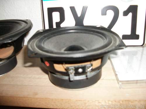

Also ich hatte Teufel früher mal drin als 13er, siehe Anhang. Die haben eigentlich immer gut geklatscht !
