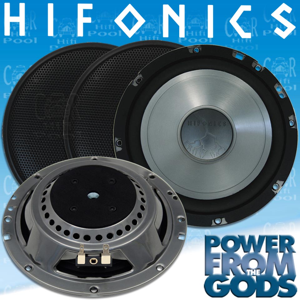

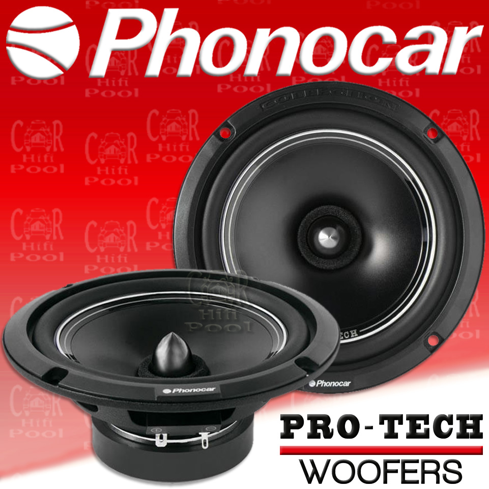

am 28. Februar 2014 um 10:42
http://www.car-hifi-pool.de/Hifonics/Speakers/wr/wr6.2w.jpg
http://www.power-of-sounds.de/phonocar/2_644.jpg
die phonocar hatte ich mal im xsara als compo-system verbaut. die haben selbst am pioneer ohne verstärker guten bass gehabt(türen gedämmt)
Andreas
Original geschrieben von AudioJack1984
deswegen war mein Gedanke in die Hutablage gute 165er Kicker zu verbauen und die mit einer Endstufe anzutreiben um die dann als "Subwoofer" für die Tiefbassunterstützung zu haben....
Vielleicht wäre dafür das System passend Hifonics HCX6.2
