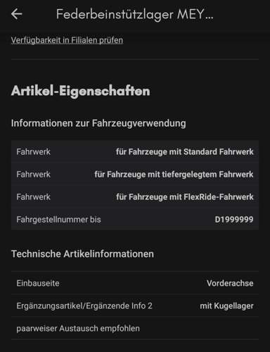

hier mal das Stützlager von Meyle was ich für meinen verwendet habe bzw. die Details... bis jetzt alles top.
Meyle Stützlager
Themenstarteram 12. August 2022 um 9:29
Welche Artikelnummernummer ist das?
Ich finde nur eins von denen und das schließt es eben explizit aus.
Wäre klasse.
@Vectra_C_GTS schrieb am 12. August 2022 um 11:29:16 Uhr:
Wäre klasse.
Artnr. 6146410010 steht bei mehreren Anbietern drinn mit Flexride und Tiefergelegt sowie für Standart...

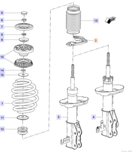

Bei meinem 2015er war das rechte Domlager 2019 bei ca. 50.000km defekt. Opel gibt vor, es müssen beide erneuert werden. Kulanz, Fehlanzeige. Kostenpunkt ca. 540€
Ich hänge mal was an, vielleicht hilft es (# = Original Opel Teil).
Domlager

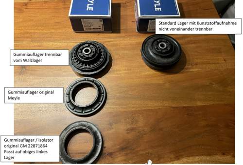

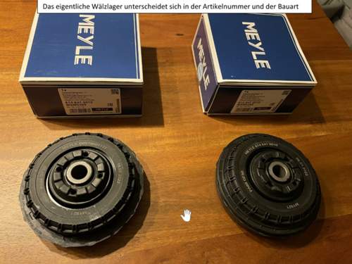

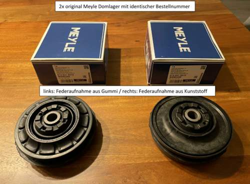

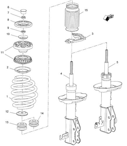

Hab nun die oben genannten Meyle Lager bestellt und zusätzlich die Isolatoren von GM da ich nun nicht weiß ob diese verbaut sind oder nicht. Man findet dazu leider verschiedene Explosionszeichnungen.
Es gibt definitiv verschiedene Wälzlager, sogar bei Meyle unter der gleichen Artikelnummer der Domlager.
Wie kann das sein????
Welches ist nun Bauartbedingt das passende für das Flexride Fahrwerk?
Zumindest der originale Isolator passt bei dem linken Lager wenn ich den Isolator von Meyle entferne.
Rein vom Materialgefühl würde ich auch sagen das das linke Lager deutlich besser verarbeitet ist und eventuell verstärkt ist für das Flexride??
Habt ihr da noch eine Idee?

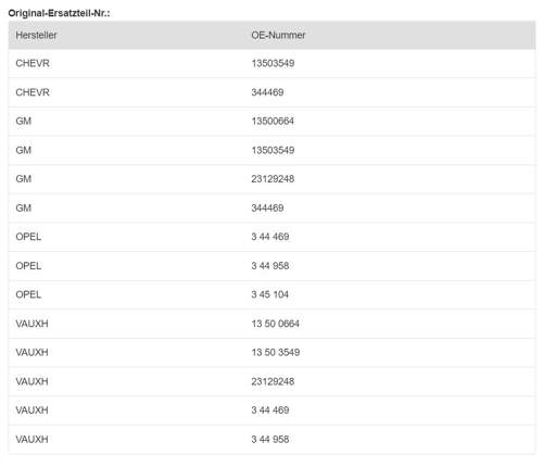

Die Aftermarket Lager decken immer beide von dir genannten Teilenummern ab.
Das siehst du zum Beispiel bei der Meyle Vergleichsliste. Bei den anderen sieht es aber genau so aus.
Lambo-Fan hat es auch schon richtig erkannt.
Bei 7zap bringt meine Identnummer keine Ergebnisse mehr.
Edit: Anbei auch nochmal die Explosionszeichnungen - 1x mit und einmal ohne Isolator.
Leider finde ich zu den Zeichnungen keine Fahrzeugzuordnung
OE-Vergleichsliste Meyle
Explosionszeichnung-lager-ohne-isolator
Explosionszeichnung-lager-mit-isolator
So ohne VIN würde ich tippen, dass das die Nr. ist, die du brauchst: 23129248
(Alle Angaben ohne Gewähr :D )
Themenstarteram 22. September 2022 um 17:00
Auch die Nummer wird in den Vergleichslisten mit abgedeckt.
Also ein Lager für alle Varianten.
Dafür hab ich eben extra die OE Vergleichsliste angefügt.
Hatte gehofft das hier mal einer was zu den unterschiedlichen Lagertypen sagen kann.
Wo kommt was zum Einsatz?
Wo kommt der obere Isolator zum Einsatz?
Man sieht im eingebauten Zustand halt einfach gar nichts im Radhaus.
