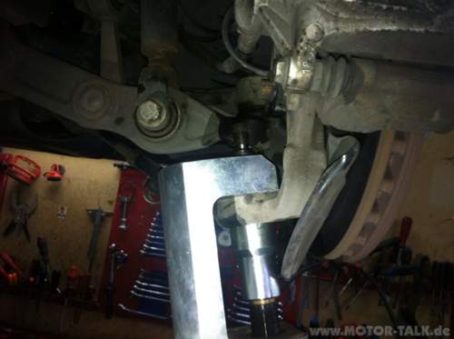

Ich möchte bei meinem 211er die Traggelenke vorne unten tauschen und suche noch das passende Ein-/Auspresswerkzeug.
Ich habe auf Ebay folgende Angebote gefunden:
ca. 90,00 EUR
ca. 120,00 EUR
Meine Frage nun, hat jemand von euch Erfahrung mit den Werkzeugen?
Reicht die günstige Variante für 90,00 EUR oder sollte ich 30,00 EUR mehr für die "schwere Ausführung" augeben.
Freue mich auf eure Erfahrungen oder Empfehlungen.
Vielen Dank im Voraus

Das richtige Werkzeug dafür hat eine hydraulische Presse, denn das Traggelenk sitzt mit der Presspassung hammerhart drin. Such mal unter Traggelenk, da gibt es ein Video (von User Corrosion eingestellt).
Bei diesem Billigwerkzeug könnte ich mir vorstellen, daß aufgrund der enormen Kräfte das Gewinde anfängt zu gühen und sich die Stange verbiegt. Meine billigen Federspanner von KFZ 24 haben das hinter sich und sind anschließen im Schrottcontainer gelandet.
Da fängt nix an zu glühen, das Dingen ist richtig massiv. Eine hydraulische presse ist sicherlich einfache, preislich jedoch nicht im Rahmen.
Ich habe bei meinem Wechsel 80€ für beide Traggelenke (Meyle HD - verstärkte Ausführung) und 100 fürs Werkzeug gezahlt und lande so bei 180€ für beide Seiten. MB will pro Traggelenk mehr als 200 incl Material. Das WZ hat sich nach 1x Wechseln schon bezahlt gemacht.

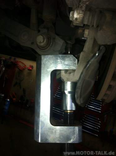

So,
einen Monat später und endlich wieder top fit 😉 habe ich meine Traggelenke gewechselt. Fühlt sich an wie ein Neuwagen 🙂 Das Traggelenk (VL), welches Geräusche machte und Anlass zu dieser Aktion war, war fast noch "gut" gegenüber dem rechten, welches fast 2mm Spiel hatte. Kurz gesagt "mein" Poltern ist jetzt restlos weg.
Noch ein paar Worte zum ursprünglichen Grund für diesen Thread dem Ausdrücker. Ich habe diverse Verkäufer der günstigen 80-90 EUR Varianten nach dem Gewinde der Druckspindel befragt und erfahren, dass diese wohl alle nur ein Normalgewinde haben.
Daher habe ich 120 EUR in diesen Ausdrückermit Trapezgewinde investiert.
Den Ankündigungen einiger Skeptiker zum Trotz war das Aus u. Eindrücken des Traggelenks einwandfrei mit "normalem" Kraftaufwand zu bewerkstelligen.
Ob das nun meiner Wahl des Trapezgewindes geschuldet ist, kann ich nur mutmaßen. Aber da meiner Kenntnis nach das Trapezgewinde eine höhere Tragfähigkeit und auch längere Lebensdauer erwarten lässt, denke ich, dass sich die paar Euro mehr gelohnt haben.

Habe auch den Satz für 120 Euro.
Einwandfreies Werkzeug. Für alle die selber schrauben nur zu empfehlen.
Ohne großen Kraftaufwand können die Gelenke schnell getauscht werden.
Habe auch das Ebaywerkzeug und kann es voll empfehlen!
Auspressen ist ein Kinderspiel und die Tauschaktion mit neuen
Lemförder Traggelenken macht auch noch Spass.
Ich meine, dass sich das Werkzeug sogar schon lohnt, wenn man nur ein Fahrzeug macht.
ich hab das hier... die einen oder anderen kennen das vom video mit dem stabigelenkwechsel....
