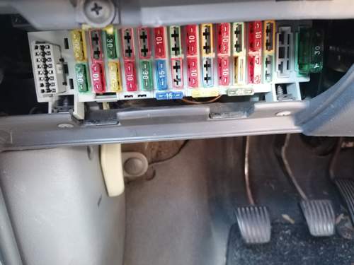

Guten Tag, welches Diagnosegerät brauche ich für meinen Opel Corsa B 1.2? (1996) Er hat 16pin unterstützt allerdings nur obd1. (weiß ich weil ich OBD2 Diagnosegerät dort schon getestet habe) ich bin verzweifelt am suchen, finde aber nix. danke im voraus

Teil mal den Motorcode mit, die alten Modelle kannst du mit ner Büroklammer ausblinken. Also zumindest das Motorsteuergerät, Airbag geht leider nicht und beim Automatikgetriebe geht es glaube ich auch nicht aber kannst auch googlen.
Dem Bild nach ist es der X12SZ.

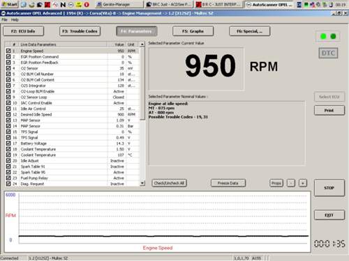

Den X12SZ können sowohl OP-Com als auch opel-scanner auslesen. Opel-scanner gabs immer für USD 35 aus der Ukraine, vom OP-Com gibts China-Klone für wenig Geld

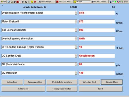

für Opel ist das beste das Opcom
Beispiel : https://de.aliexpress.com/.../1005002865142690.html?...
damit kannst du auch Steuergeräte ent/verheiraten , Livedaten usw auslesen ,

Das Opcom langt theoretisch um FC auszulesen,
bissel tricky ist die alte Software auf neuen Laptops zum Laufen zu bekommen, aber machbar.
