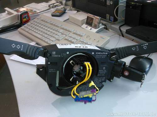

habe gerade ein passendes gebrauchtes vor mir liegen ... inkl Wischer- u. Blinkerhebel und Zündschloss mit Schlüssel .
DAbei stellt sich mir gerade die Frage .... warum steht da was von 433,92 MHz ?? Funk ??? wofür ??? Wegfahrsperre ???

Wird wohl die Signalfrequenz sein, mit der die Signale an das Steuergerät weitergegeben werden, per Kabel.
Funkvernbedienung 433,92 MHZ
Gibt auch welche mit 355 MHZ aber nicht für Deutschland.
