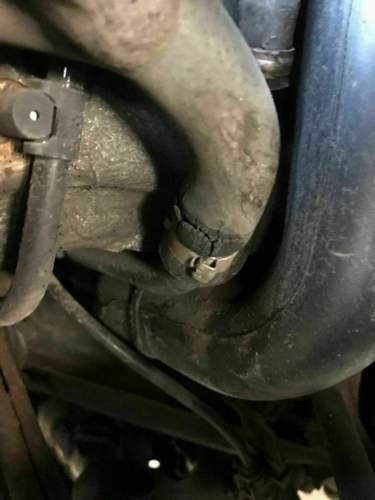

Mike, ist das der Schlauch, den man im RAdhaus hinten rechts unten sieht, wenn man das Rad abnimmt?
DAvon bräuchte ich mal die Artikelnummer bitte.
Und nein, ich habe in dem kein E10 gefahren, aber nach 22 Jahren ist der brüchig....
Danke
Leichti

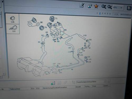

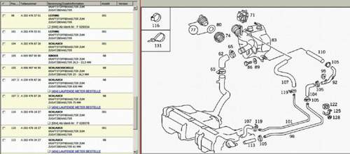

schmiddi:
"Welcher Schlauch ist denn gemeint" ?
Egal welcher,
er kann ihn sich aussuchen... s. Bilder unten.
Gruß, mike. 🙂

Der Schlauch den ich meine, den sah ich, als ich nur das Rad abnahm, war nicht hinter der Radhausabdeckung versteckt. Und welcher das dann ist, kann ich aus den Bildern leider nicht ersehen.
Fürchte, da muß ich nochmal nachgucken.... und Bild machen.
Wenn ich mir Bild 3 von Mike ansehe, dann könnte das nicht der dunklere Schlauch links vom Dämpfer sein sondern der kleine Winkel rechts davon. Aber ich gucke noch mal....
Leichti
Guck' mal hier... 😎
1
2
3
+2
Hallo MIke
Ja, müsste genau der von dir rot eingekreiste sein, der kleine Winkel.
Hast du da eine Artikelnummer?
Leichti

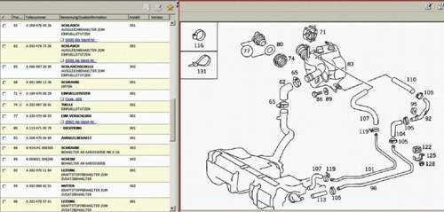

Leichti:
"Hast du da eine Artikelnummer"?
Stephan,
ist das jetzt dein Ernst, oder womöglich "versteckte Kamera"... 🙄
Die Teilenummer findet man auf Bild 5 in meinem Beitrag oben.
Vielleicht hilft es ja die anderen Bilder wegzulassen... s. Unten 😎
Hast du dir meine Bilder (WIS) überhaupt einmal angeschaut ?
Bei den "Forumwelpen" kommt dies bisweilen vor.
Nur,
du bist doch ein alter Hase (16 Jahre MT) und
kennst das WIS somit 14 J. länger als ich Nesthäkchen... 😉
ein (etwas) verblüffter mike. 🙁
P.S. Alle meine Bilder werden bei mehrmaligen Klicken vergrößert...
1
Mike
Die Bilder mit der ET-Nummer sind bei mir so klein, da kann ich die nicht lesen. und nach dem Speichern und vergrössesrn erscheint bis und ab FgSt. Nr. (aber nicht die Nummer dazu 😁)
Da ich den aber eh bestellen muß, weiß ich jetzt wenigstens, das es die Nummer 62 ist 😁
Finde ich dann bei Mercedes auf der Bildtafel wieder...
Und nein, das WIS ist mir bei weitem nicht so geläufig wie vielen anderen, da ich damit wenig bis gar nicht gearbeitet habe, mich da erst noch reinfinden muß.
Danke
Leichti
@Leichtmetall A2084760026
Leichti:
..."und nach dem vergrössesrn erscheint bis und ab FgSt. Nr."...
mike:
...und zwar in gleicher Größe wie die Teilenr...
Ahhh,
selektive Wahrnehmung (Bild unten),
dann ist ja alles völlig klar... 😎 😛
