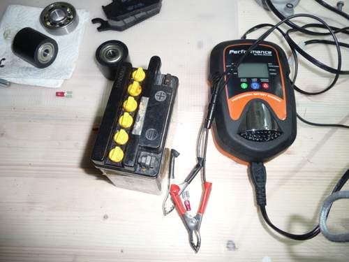

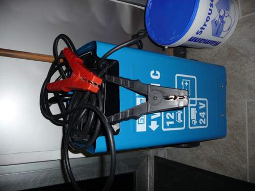

Habe mal 2 Bilder der sich im Einsatz befindlichen Ladegeräte gemacht.
Man kann die Dimensionen des einen erkennen, die des anderen aber auch. Vielleicht erkennt der Jo das auch wieder, das Ding ist echt schwer....
Sind beide gut, das von HG ist auch seid Jahren im Einsatz, aber die gibt es ja nicht mehr.
@TDIBIKER schrieb am 10. Februar 2019 um 18:37:01 Uhr:
Kann sein, habe es mal in Deutschland gekauft, um meinen Russentraktor (4,75L Allrad) bei Laune zu halten.
Funzt aber auch für Moppeds 😉
Joohh, ideal für unterwegs....😁
