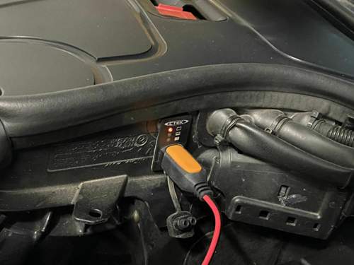

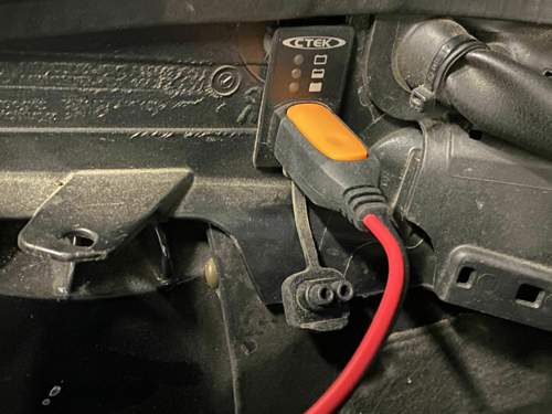

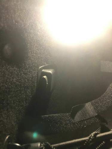

Das schöne am Gebrauchten W 220 : Es gibt immer wieder was zu entdecken. So habe ich nochmal einen Blick in die Unterlagen des einzigen Vorbesitzers geschaut und eine Rechnung über den Einbau eines Batterie Ladeerhaltungsgeräts gefunden. Bild 1. Der Anschluß selbst ist auch vorhanden Bild2.
Das Gerät allerdings habe ich nicht.
Frage an Euch. Sind die Anschlüsse eigentlich genormt ? Könnte ein CTEK passen ? Oder nur eins von MB ? Alles bei Amazon erhältlich.

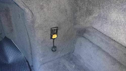

Wäre gut wenn ich den Anschluß nutzen könnte , da mein Dicker fast den ganzen Winter in der trockenen Garage steht. So bräuchte ich mir nach langer Standzeit keine Sorgen mehr über eine leere Batterie zu machen. Strom ist da. Bild3

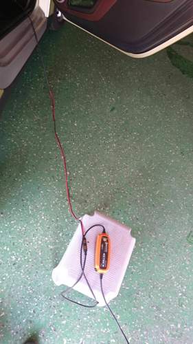

CTEK ist das nicht. Aber die Location ist auch Mist, denn da muss der Kofferdeckel offen bleiben. Ich habe den Anschluss unten rausgeführt, durch das Entwässerungsloch in der Batteriemulde. Das Bild ist übrigens CTEK

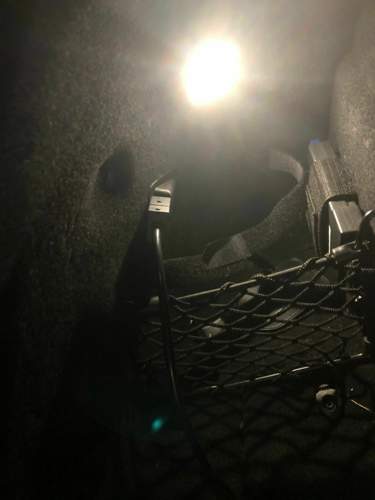

So mache ich das auch, bei mir hängt allerdings das C-tek Verlängerungskabel aus dem verriegelten Kofferraum.
Kein Bücken und durch die Kofferraumdichtung auch kein Problem.
Der Anschluss oben sieht seltsam aus und ist mE nicht optimal verlegt, da sammelt sich Dreck.

Ich habe an den Liebhaberstücken auch jeweils einen Direktanschluss an die Batterie gemacht und in der Winterpause kommt da ne Verlängerung dran und wird nach aussen geführt - an eine gut zugängliche Stelle in der Nähe der Steckdose. Mach ich seit Jahren so - es hat sich bewährt.

Ich hoffe, am Pluspol ist die Leitung für das Gerät unmittelbar nach dem Polanschluss vernünftig abgesichert. Wenn das auch nur so ein dünner Querschnitt wie am Minuspol ist und keine Sicherung verbaut ist, kann das brand"gefährlich sein.
@Bullethead Superhinweis muss ich noch machen. Habe eben noch eine 8A Schraubsicherung in der Krabbelkiste gefunden. Bau ich morgen ein. 8A sollte passen, der max. Strom des CTEK Gerätes ist 5A, hoffe der „Anlaufstrom“ übersteigt bei schwacher Batterie die 8A nicht.

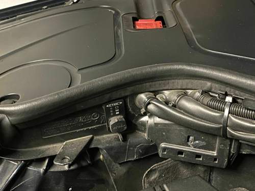

Bei mir ist zum Glück (als einzige jemals gebaute Baureihe) direkt ab Werk ein ctek Ladeanschluss ... kann ich nur empfehlen

Bei mir endet der Stecker mit der Abdeckung unmittelbar oberhalb der Platte, die die Batterie abdeckt.
Mein alter W220 steht jetzt seit 01.10.2020 in der Garage.
Das CTEK liegt im Kofferraum und ist über den Stecker angeschlossen.
Daran angeschlossen ist ein Verlängerungskabel, das in der Steckdose der Garage steckt.
Den Kofferraum kann ich trotzdem schließen.
@Sternenbill
Ich kann leider nicht genau erkennen, ob das ein Standardanschluss ist.
Ich würde ich Autozubhör nachfragen, ob es das passende Gegenstück gibt.
Das kannst Du dann an ein beliebiges Ladegerät anbauen.
Oder Du nutzt den Anschluss nicht weiter und nimmst gleich das Kabel, das z. B. beim CTEK dabei ist.
Da gehört auch gleich eine Abdeckung dazu.
Wenn Du Deinen bisherigen Anschluss weiterhin benutzen willst, solltest Du z. B. einen Gummistopfen besorgen, damit da kein Schmutz/Staub/etc.eindringen kann.
Hast du davon ein Foto?
