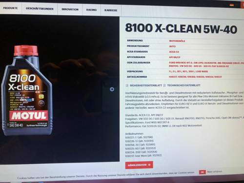

Wer mal später auf motul.de die datenblätter von den Ölen anschauen aber ich glaube vollsynthetische gibt es mit ll-04 zur zeit nur 1-2 öle mit der ll-04 freigabe das eine ist von ravenol rup 5w40 habe für 8 liter 95 euro bezahlt vorgestern.
Seit dem bmw die freigaben/norm verschräft hat, sind viele Öle ausgefallen
So hab jetzt noch kurz auf der seite von Motul geschaut , bei beiden steht jetzt nur noch Synthese Technologie, früher stand glaub ich 100% synthetisch oder?

Hallo
Stimmt! Ich habe aber noch" Vollsynthetisch!" auf dem Kanister stehen. Gibt es ab sofort nicht mehr.
