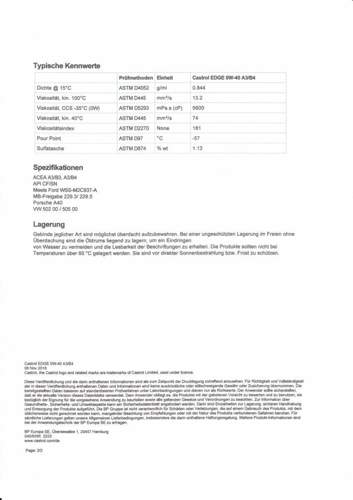

Themenstarteram 26. März 2019 um 17:07
Die von mir genannten Öle entsprechen zwar der ACEA A3/B4 und wären laut Bedienungsanleitung prinzipiell im N43 einsatzbar. Ob das ratsam wäre, obwohl es LL01 und LL04 gibt, wäre meine Frage. Auch ob LL04 im N43 eingefüllt werden kann wäre interessant.
Schau mal den Fuchs Ölwegweiser an, da kannst du es rauslesen.

Das Castrol hat LL-01 also Freigabe, die anderen stimmen.
Die Fragen die er gestellt hat wurden mit meinem Beitrag beantwortet, hier hat keiner nach einer Freigabe gefragt es ist nur ein Zusatz, wer ein Auto hat was eh nicht mehr in der Garantie ist und 150tkm gelaufen hat zb. kippt rein was er will bzw. Natürlich was sinnvoll ist.
LL-04 kannste in den N43 kippen steht im Heft und habe bei BMW nach gefragt, das LL-01 ist aber besser für den N43, da das LL-04 ursprüngliche für die DPF Motoren gedacht war, ich hatte es 30tkm drinne.
Edit: Gerade nach geschaut (siehe Bild), also geht die Hälfte der Öle Theoretisch, Praktisch musst du Wissen.

Das Castrol EDGE 0W-40 A3/B4 TITANIUM FST hat keine Freigabe.
Jedenfalls ist bei BMW "TITANIUM FST" nicht aufgeführt.
Auch Du liest die Bedienungsanleitung auch nicht richtig.
Das ergibt alles kein Sinn, was die Öl - Hersteller und Kfz - Hersteller machen "vereinbaren"
Wie kann das Titanium FST nicht von BMW aufgeführt sein, wenn es im Datenblatt vom FST steht.
Bis Jan. 2017 hatte das Titanium FST eine LL-01 Freigabe im Internet kann man sich anscheinend bei Amazon etc. noch das FST kaufen mit LL-01, aber jetzt kommt der Hammer...
...das FST ist jetzt anscheinend das Fluid Titanium ( Datenblatt Nov.2018) und guckt euch das Datenblatt genau an.
Alles Absolut alles ist identisch die Werte, die Freigaben nur das LL-01 fällt beim Fluid Titanium, ja dann Prost Mahlzeit, da geht es wieder um Marketing und es wurden Freigaben nicht bezahlt.
