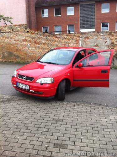

Ich hab mir einen 1.8er Astra 125 PS geholt und nen 68 Liter Radmuldentank mit einer Prins VSI. Kommt über 500 km damit. Und ich kenne genug 125 PSer, die die 300.000 km vollgemacht haben. Ist auch glaube ich der Nubira-Motor 😉

Bei meinen Schwiegereltern in der Straße hat Frauchen ihren Zweitwagen verkauft. Astra G, 2002. Xenon, Tempomat, Klimaautomatik, Parkpilot, sechs Airbags, 70.000 km runter. Zwischen den Tüv Terminen 5.000 km gefahren (in zwei Jahren).
Zuerst hatte sie noch die 10 km zum Lidl und zurück gefahren. Aber jetzt hatte ihr Mann nen Firmenwagen- und der Astra wurde zu Tode geputzt, und nie mehr viel bewegt, in der Garage gelassen. Scheckheftgepflegt.
4.300 Euro wollte sie haben, und das war er auch jeden Euro wert. 2000 Euro hab ich für die Prins draufgelegt und immer noch 2700 Euro weniger bezahlt als für den Kübel oben. War zwar ein Astra H aus 2006, aber was soll ich mit Leder im Auto, wenn die Karre verreckt- und ich noch nicht mal beschleunigen mag, weil es KÖNNTE ja was am Motor kaputtgehen.
Naah... dann halt das alte Gesicht, Kohle gespart und viel Spaß am Gasen.
Und soo schlecht steht der gar nicht da, siehe Anhang (da hat er 119.000 runter).
cheerio
121010-astra-front
