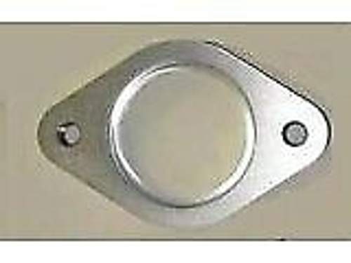

Muss halt noch an den Shovel Manifold angepasst werden, mit sowas: siehe Anhang
Ich hab den "normalen CV auf meiner Schovel, läuft supper.
Gruss SM
Anhang
Taco-motos-vergaser-montage-flansch
