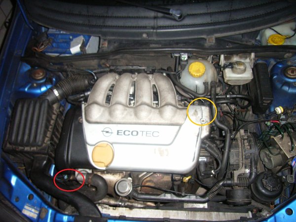

Welcher Temp. Sensor wo?
Opel Corsa B
Welcher Temperatur Sensor und wo sitz der,
ist für denn Kraftstoff verbarauch relevant?
Ich habe zu hochen Sprit Verbrauch und ich habe sehr viel darüber gelesen im forum aber welcher ist welcher und wo sitzt der?
Und am Kühler ich weiß jetzt nicht welcher der beiden das ist ich habe zwei also der hinter da sind zwei stecker und deswegen weiß ich nicht was da gebraucht wird!
ICh habe bei ebay mindesten drei verschiede gefunden aber welcher sitzt wo und was ist seine aufgabe dann?
Hier sind die wo ich nicht weiß wohin und was für augabe!

Welchen Motor hast du? Die Schalter im Kühler haben damit nichts zu tun, die steuern nur die Lüfter an.
Opel Corsa B 1.4i 16 V 90 PS

Ja aber Zwei an einen Kühler?
Ja der 2te ist dort für Modelle mit Klima.
DU brauchst den aus dem ersten Link. Hat ne blaue Plastikbeschichtung (daran ganz einfach zu erkennen) und sitzt genau links neben dem Thermostat. Gleich zu sehen wenn du den Deckel auf machst.

Also am Motor-Kühler

NICHT am Kühler. Am MOTOR

der ROTE

Witzbold du ich kann mich wage drann erinnern das neben denn Thermostat der direkt vorn am motor Sitzt ein anderer sensor war!
Aha. Welcher?
Guckst Du linke Seite am Keilriemen, stückchen darüber.
Ist son blaues Plastikende dran, aber bitte bei kaltem Motor wechseln, da tropft beim Wechsel ein wenig Kühlwasser raus.

Also ich habe jetzt geguckt und es sitzt am tehrmostat links direkt und das ist graues plastik am anschluss
Ronson001 sagte aber blau und das ist falsch war auch heut morgen bei Springer und die Sagten auch grauer
Ab Werk ist es ein blauer. Wie viel die Farbe nun zu sagen hat, vermag ich nicht zu sagen.
Denke mal das ist nur Herstellerabhängig. Wird also nicht der erste sein, der mit Auslieferung dort bei dir drin hängt.
