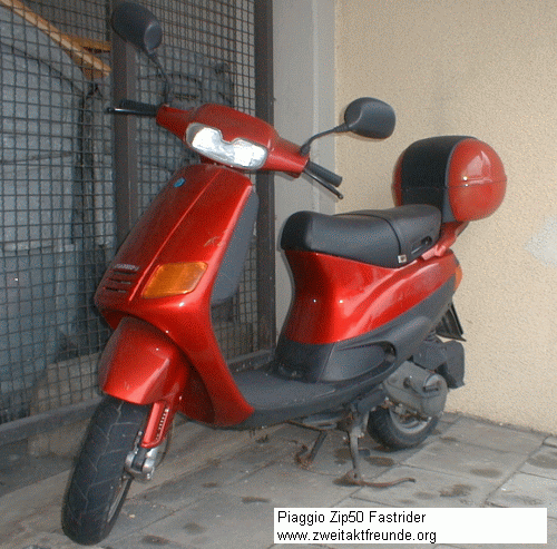

Ich finde der Zip meiner Freundin ist verdammt schrauberfreundlich. Im Stitz hat man eine Klappe für den Vergasser. In 5000km und 4 Jahren habe ich nur Kleinigkeiten gewechelt, obwohl der Roller BJ 97 ist!
Ich persönlich würde einen 2 Takter bevorzugen.

Piaggio-zip50fastrider001

Piaggio hat den Zip, der kleinen Leuten super passt. Der Roller war früher aber besser, als er noch nicht in China produziert wurde. Ein Piaggo Fly könnte noch passen. Der wurde zwar von Anfang an in China gebaut, seit ein paar Jahren ist die Qualität aber mit der Produktionsverlagerung nach Vietnam deutlich besser geworden und empfehlenswert.
