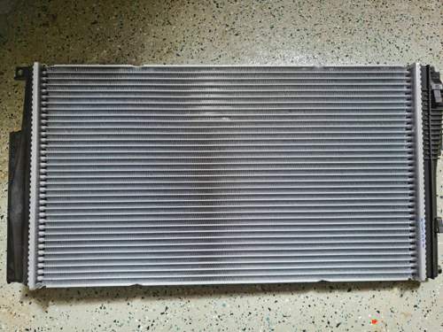

Wollte mal mitteilen, der Klimakondensator kam heute an.
Habe den von Valeo bestellt.
Ein paar Lamellen sind eingedrückt, das ist aber nicht schlimm oder?
1
Nein, durch Steinschlag wird das sowieso passieren....
Für mich sieht es aber qualitativ nicht gut aus, überall andere Lamellen-Formen, kann mir nicht vorstellen das es bewusst so ist
@HalloGutenTag schrieb am 19. Mai 2021 um 13:44:52 Uhr:
Würde ich bei einem Neuteil nicht akzeptieren. Wer weiß, wie damit schon herumgeschmissen wurde.
Ja wenn man es sehr ernst nimmt, würde mich das bei einem Neuteil auch stören. Die Funktion wird jedoch nicht beeinträchtigt
Wenns dich stört kannst du sie ja zurückbiegen.
Funktioniert auch so einwandfrei.
Wird beim Kontakt mit dem ersten größeren Insekt genauso aussehen.
Danke, lasse es dann so, wenn es nach kurzer Zeit eh wieder so aussehen würde.
