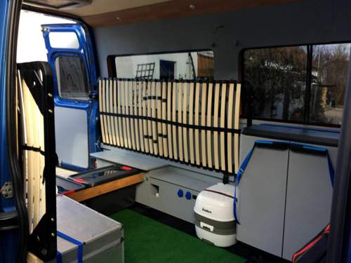

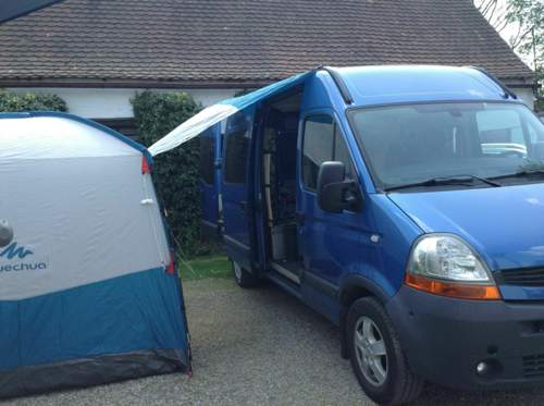

@Deepy99
Da hast du recht, für mal zwischendurch und mit einfachem Ausbau reicht völlig.
Allerdings das mit dem Aufenthalt bei Regen könnte doch eng werden, so ein Teil ist eben kein Wohnwagen mit Platz fast ohne Ende.
Wir haben uns für solche Fälle, oder kühlere Abende so ein günstiges Zelt mit Fieberglasgestänge gekauft. Das hat fast die Höhe von Master und die Tür können wir am Dach einhängen, so bleibt auch der Übergang trocken. In das Zelt passt locker ein großer Tisch und 4 Stühle, sowie Kühlbox und Gaskocher. Die Schiebetür zum „Transporter kann dabei offen bleiben.
Für sonnige Tage habe ich eine Kederleiste angebracht da kann dann ein Sonnensegel dran

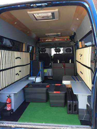

Opel und Renault sind auch baugleich, ich selbst hab mir vor ein paar Jahren einen Master gekauft und halbwegs umgebaut, der ist insgesamt ganz robust, musste jedoch bei ca 190.000 auch das Getriebe wechseln, ist jedoch nicht unbedingt „Standard”
Meiner ist ein Bus, also mit Scheiben rundum. Für mich ist das o.k, aber grundsätzlich würde ich beim Nächsten darauf achten, dass der hinten entweder gar keine Fenster hat, oder nur in der 2. Reihe. Dann kann man nämlich selbst Fenster dort einbauen wo man sie wirklich braucht, oder will und man ist flexibler bei Einbauten aller Art.
Ich habe zudem Längsbetten eingebaut, wir sind nur zu 2. ansonsten wird es sehr eng, aber quer war mir einfach zu kurz. Von daher evtl lieber nach einem ganz langen schauen da passen Längsbetten ganz gut.
