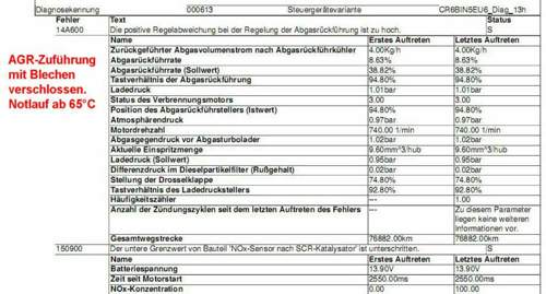

Ich hänge mal ein Bild meiner neuen Abgasrückführung an..
Ich habe eben die Daten ausgelesen.
Ich denke, das die Lambdasonde doch noch arbeitet, da sich Werte ändern.
Hänge mal ein paar Bilder an.
Das mit dem AGR-Rohr habe ich auch schon getestet, allerdings nicht so aufwendig wie du.
Ich habe einfach 0,5 mm VA-Bleche als Dichtungen zwischen gelegt. Ohne etwas auszuprogrammieren.
Beim erreichen von 65 °C Motortemperatur kommt der Notlauf und der Fehler 14A600 (Die positive Regelabweichung der AGR ist zu hoch) wird abgelegt.
Ich habe dir das Protokoll mal angehangen.

Ich mußte nach der 1 Programmierung nochmal hin, da bei mir auch eine Fehlermeldung gekommen ist.
Mir wurde nachher gesagt, das man beim ersten mal etwa 80% der Software heruntergeladen hätte, was aber nicht gereicht hätte. Nach dem 100% Download wurden noch Stellen gefunden die diese Fehlermeldungen auslösen. Jetzt ist etwa 4200km alles Fehlerfrei.
