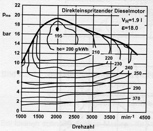

Ich kann nur von meinem Motor sprechen.
Das ist der 1.9er Diesel Opel/Alfa/Saab
Muscheldiagramm habe ich mal angehangen.
Maximales Drehmoment von 2000 bis glaube ich 2750u/min
Spezifisch bester Verbrauch von 1750-2500u/min bei grob 75-95% Last.
Volllast dürfte quasi sogut wie nie den spezifisch schlechteren Verbrauch haben verglichen Teilllast einen Gang kleiner.
Generell ist fast immer der höhere Gang sparsamer (bei Benziner aber kein Volllast) verglichen mit einem kleineren Gang mit weniger Last.

@Leon596 schrieb am 20. Februar 2018 um 23:12:19 Uhr:
... Maximales Drehmoment von 2000 bis glaube ich 2750u/min ...
Ist dies das Verbrauchskennfeld von deinem Motor? Falls ja, reicht ein Blick auf die obere Begrenzungslinie = Volllastkurve = Kurve des maximal möglichen Drehmoments. 😉 Da gibt es ein Maximum knapp unter 2.000 rpm. Grobe Werte, da abgelesen: 1.980 rpm und 19,2 bar. Angabe: Hubraum: 1,9 Liter => 60,19 kW => 290 Nm als Maximum.
Haut das hin?
VG myinfo
Maximales Drehmoment sollte 320NM betragen.
Das Diagramm habe ich aus einem Saab-Forum entnommen. (nicht hier auf MT)
Das einzige was man zu dem Motor finden kann.
Ob dort ggf Prüfstandswerte bzgl Drehmomentkurven etc herangezogen wurden weiß ich nicht.

Naja, wenn du beim Runterschalten von 1800 auf 2400U/min erhöst, sollte das bei dem Muscherldiagramm kaum nen Unterschied ausmachen. Auch wenn es vielleicht der geringeren Last wegen, einen etwas höheren spezifischen Verbrauch ergibtt, multipliziet mit der geringeren Leistung,
Wir nehmen mal das Beispiel. Gegebenes Diagramm. Der Wagen benötigt bei 2400 Umdrehungen als Annahme 4 bar Druck und ist dort in der 290er Linie. Nun rechnen wir mal stumpf, auch wenn das nicht ganz hinkommt, 2400 * 4=9600.
Um bei 1800 Umdrehungen auf diese Zahl zu kommen, und damit vermutlich auf die gleiche Leisunng, brauchen wir 9600/1800= 5,3 bar. Schaue ich bei 5,3 bar und 1800 Umdrehungen auf die Tabelle bin ich ungefähr bei der 250er Linie.
290 zu 250 g/kwh bedeutet einen Unterschied von 14%, sprich 14% weniger Verbrauch. Oder eben der Unterschied zwischen 10 und 8,6 Liter bei gleicher erbrachter Leistung.
Das ist jetzt tatsächlich nur reine Annahme, verdeutlicht aber recht gut was hier immer gemeint ist.
Diesel sind mit Volllast fast immer besser aufgehoben, das liegt aber an der anderen Verbrennungstechnik, da wird schlicht nichts angefettet.
