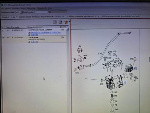

Hallo zusammen, seit einiger Zeit erscheint ein Piktogramm mit Störung & Pfeil nach oben. Ich habe es mal auslesen lassen und scheinbar hüpft der Systemdruck rauf und runter. Mir wurde gesagt das der Sensor der dafür zuständig sei, im Ventilblock verbaut ist.
Wenn ich den schon tausche, dacht ich mir erneuere ich den Kompressor auch gleich mit.
Nun würde ich gerne in Erfahrung bringen, welcher Ventilblock und Kompressor verbaut sind... vielleicht kann mir da jemand behilflich sein oder ist es ziemlich egal ob ich von Aerosus, AMK etc. nehme?

Wenn Sie mir Ihre Fahrgestellnummer schicken, kann ich die Teilenummer des Kompressors und des Ventilblocks überprüfen. Anschließend können Sie anhand der Teilenummer den AMK-Lieferanten finden, der, wenn ich mich recht erinnere, Mercedes-Kompressorlieferant ist.

Hier sind die Teilenummern, die Sie von EPC benötigen. Melden Sie sich, wenn Sie noch etwas benötigen.
Bild #211519157
Bild #211519160
