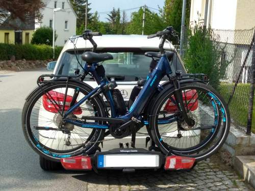

ich habe 2020 auch eine Hängerkupplung beim Bosch Dienst vor Ort nachrüsten lassen.
Dazu habe ich einen Fahrradträger bei VW, angelehnt an den Übler i21 erworben.
Insgesamt hat das ganze Vorhaben ca. 1400€ gekostet. Für den Fahrradtransport habe ich keine Lüfternachrüstung durchführen lassen. Unsere zwei E-Bikes haben uns jetzt so schon zu zwei Urlaubsreisen begleitet.
Aus meiner Sicht solltes Du auf folgende Punkte achten:
- Zuladelast 2 x 30kg
- Leichter Fahrradträger <15kg um die max. Stützlast von 75 kg nicht zu überschreiten
- großer Abstand zwischen den Fahrrädern
- überlege vorab wie Du die Räder befestigen willst. Bei mir zwei Tiefeinsteiger ist ein breiter Fahrradträger erforderlich um zweimal die Sattelstange aufnehmen zu können (Siehe Bild)
- Ein abklappbarer Fahrradträger ist von Vorteil, wenn man noch mal in den Kofferraum will. Der 60° Winkel beim Übler reicht zum Öffnen der Heckklappe in unserem Fall aus.
Der Verbrauch bei meinem Fahrzeug hat sich nicht oder kaum erhöht, da man mit Fahrradträger nicht über 130km/h fahren soll und darf. Die Fahreigenschaften hatte ich mir bei beladenem Träger schlechter vorgestellt.
