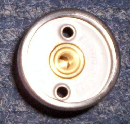

Der Adapter ist da, ich glaub aber das ich einen falschen Adapter bekommen habe, vielleicht verstehe ich auch was falsch.
Also ich hab diesen bekommen: http://www.autogasblogger.de/.../dish-italien-adapter.jpg
Der passt zwar, aber da sind die Löcher für die Schrauben drin, da geht doch dann das ganze Gas raus, oder dichtet die Dish Pistole innen irgendwie ab?
Ich glaube ich brauche eher sowas: http://tankadapter.com/images/AC70131.jpg
Das was du bekommen hast ist ein Füllstutzen, anstatt ACME.
Du brauchst einen Adapter - sehr richtig erkannt.

Hab nochmal bei meinem Umrüster nachgehackt wegen dem Dish Adapter. Er soll passen, da die Dish Pistole innen nochmal abdichtet und somit die Löcher egal sind. Ich hoffe das stimmt so...
Das Dings da?
Mach mal bitte noch ein Foto von der anderen Seite....

Ich tanke auch in deutschland sehr häufig mit Dish, da es bequemer ist und viele Zapfsäulen 2 Pistolen (Acme + Dish) haben.
Mein Adapter hat auch die Löcher wie auf den Bildern, funktioniert problemos.
