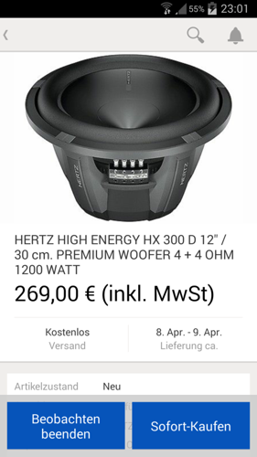

Ich vergleiche grade die Preise und kann nirgends einen Hertz 2+2 finden. Alles was ich von Hertz gefunden habe ist der auf dem Bild unten
Screenshot-2015-04-02-23-01-20
Irgendwie habe ich dich glaube ich auf die falsche Fährte geschickt, sorry 🙁 Ich hab da echt was durcheinander gewürfelt. Für deine 1Ohm-stabile Stufe macht die 4+4 Version natürlich auf jeden Fall Sinn. Die beiden Spülen parallel geschaltet ergeben 2Ohm, macht also am Endstufenkanal 1Ohm (wenn ich mich da jetzt nicht komplett verhaue wieder). Da möge man mich korrigieren, aber der 4+4 wäre doch genau richtig?

4+4Ohm ergeben parallel 2Ohm Last auf EINEM Kanal. Wenn dann noch gebrückt wird, dann steht die Stufe bei 1Ohm pro Kanal.

1\4+1\4=1\2
Also 2 Ohm bei parallel schalten, oder nicht? On Reihe 8 Ohm
Also wurde der auf dem Bild gehen?

is genau richtig, so hab ichs ja auch geschrieben 😁 Tecci hat sich ein wenig verbaselt.
Wir hatten es doch schon durch, dass die Endstuffe 4 x 75/125 + 200/300/400 Watts RMS @ 4/2/1 Ohm leistet und deshalb ein 2Ohm Chassis eine gesunde/vernünftige Mischung aus Leistungsausbeute und Kontrolle ist (1Ohm in dieser unteren Preisklasse würde ich wegen einer echten "1Ohm Stabilität" nicht anstreben).
Also entweder ein Doppelspulen-Chassis mit 4+4 Ohm parallelgeschaltet oder ein Einzelspulenchassis mit 2Ohm nehmen.

@Tecci6N schrieb am 2. April 2015 um 23:29:47 Uhr:
Ja, Du hast Dich verhauen:-)
Wir reden hier von einer 5-Kanal Endstufe mit einem einzelnen dedizierten Subkanal, die dann mit 2 Ohm am Endstufenkanal belastet wird, und nich von einer Stereoendstufe, die gebrückt und dann mit "1 Ohm pro Endstufenkanal" belastet wird.
Nix gebrückt, nix 1 Ohm!
Danke, jetzt hab ich's wieder 🙂
Habe mich für den Hertz HX300 in 4+4 auf dem Bild weiter oben entschieden. Werde den dann bestellen.
