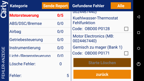

Ich habe mir in der Zwischenzeit einen BT Adapter mit SW von CARLY gegönnt, um den Fehlerspeicher und die dabei angehende MKL zu löschen. Diese geht NUR im Gasbetrieb an !
Fehler, welcher dabei abgelegt wird :

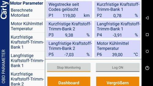

Code : OBD00 P0171 Die Mischung (Zylinderbank 1) zu mager
Die dabei errechneten Werte der LTFT im Gasbetrieb sind im Minusbereich, so zw. -4% (BANK 1) und -7% (BANK2), im Benzinbetrieb so ziemlich gegen 0.
Der Wagen färt ohne Probleme weiter, auch mit MKL an !
Ich war zwischenzeitlich auch bei meinem Umrüster, er hat das Gassteuergerät nach dem MSG -Tausch nochmal adaptiert, aber die MKL geht immer noch an.
Meine Frage :
Sind die Werte ZU weit auseinander, so dass die MKL angeht ? Soll ich nochmal nachschauen lassen, oder nicht ?

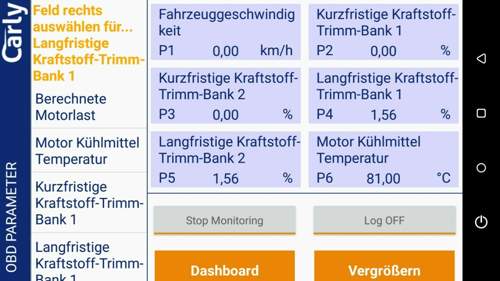

Glaub mir, wenn du ein Problem mit "Gemisch zu Mager" hast, dann geht der Short Trim mehrmals über die Regelgrenze von 25 (was du ablesen kannst)!!! Das kannst du selbst ohne LOG sehen. Übrigens kannst du mit Carly wunderbar einen Datenlog praktizieren. Du gehst zunächst auf die OBD Funktionen. Im Untemenü kannst du bis zu 6 OBD Informationen gleichzeitig anzeigen lassen. Dort wählst du nun die Short Trims aus und "Monitorst" diese. Gleich darauf drückst du den LOG Button und schon kannst du aufzeichnen. Wenn du fertig bist, kannst du dir im Hauptmenü die Log Files per Mail zuschicken und im Excel auswerten!
Ich weiß nicht, ob der Bug schon behoben wurde, aber ab einer undefinierbaren Zeit hat sich die Datenaufzeichnung bei mir aufgehangen...

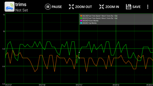

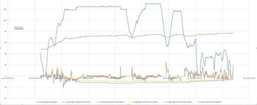

Hier mal ein log vom 31. Oktober
Trims
Ohne Werte sinnfrei. Motor kalt, warm - wie warm?
Morgen...!
Auf den ersten Blick verlaufen beide Short Trims schön gleichmäßig.
Logge doch mal die Short Trims über die Geschwindigkeit.
Vor allem achte Mal drauf, wann die MKL angeht...und den Bremsenreiniger nicht vergessen!😉
