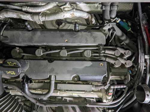

Dazu steht da Zylinderkopfmaterieal und da Gibt es Aluguss und Kunststoff, was ist da der Unterschied und woher weiß ich was ich habe. Meiner ist einfach schwarz ich habe mal ein Foto angehängt.

ich rate mal das es der 1,4l Benziner ist ...
die Original Dichtung ist sehr teuer (je nach Shop 50€ und mehr), man kann auch einfach eine Zubehör nehmen, Elring oder Victor Reinz wären zu empfehlen, zB. https://www.ebay.de/itm/402293010483
Oh ja sry. Ist der 1,4. Mein Fehler.

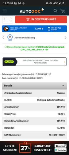

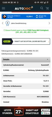

Da steht aber auch
Zylinderkopfhaubenmaterial: Kunststoff
ich weiß nicht was der Unterschied zu Aluguss ist. Und vorallem nicht was ich habe. Muss da gleich Mal schauen über die Website die vanguardboy rein geschickt hat.
Für das Modell gibt es nur die eine Dichtung bzw. nur einen Deckel.
Nein die Kerzen müssen nicht raus.

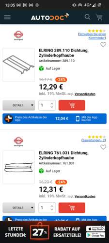

Okay? Habe hier bei Autodoc zwei gefunden die mir angezeigt werden ist das ein Fehler beide von Erling.
Wenn die Originalen besser sind würde ich auch mehr bezahlen. Aber wenn es keinen Unterschied macht dann wäre mir das gleich.
Ich Frage nur da ich halt nichts falsch machen möchte und das Richtige nehmen will wenn ich was bestelle.

Auf der Seite 7zap gibt es zwei 1.4l
Habe ein Foto angehängt
Screenshot-20220210-130551-brave
Screenshot-20220210-130536-brave
Screenshot-20220210-130518-brave
Ich hab die von elring genommen, 12€ bei Amazon prime. Kunststoff ist richtig beim 1.4 fxja
