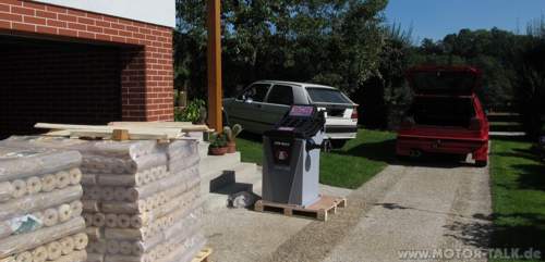

Img-0033
Das auf den Paletten, sind doch nicht etwa die aufgeführten Gewichte?😁

Mit den ganzen Holzpellets auf den Paletten biste ja nur am Pelletschippen und Asche entsorgen. Die Teile verwende ich auch mal im Wochenendbungalow, aber die verbrennen so schnell, dass man da nur auf Achse ist. Da lob ich mir herkömmliche Briketts oder gar Steinkohle.
doch, das sind die neuen Öko-Gewichte, speziell für Speichenfelgen 😁
