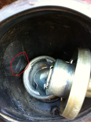

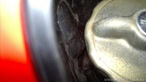

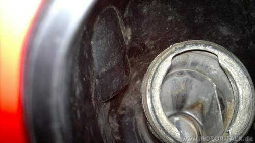

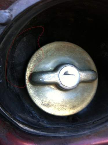

ich muss mich noch einmal melden.
Also die Teilenummer am bisherigen Tankverschluss lautet: 861201551.
Das ist der korrekte Tankverschluss, zumindest laut VW. Was mich aber stutzig macht: der Tankverschluss passt nicht richtig auf den Sutzen. An der linken Seite stößt er an eine schwarze Plastikauswölbung vom Polo. Ich habe mal versucht das ganze zu fotografieren. Besonders auf Bild 3 sieht man, wo der Tankverschluss anstößt und deshalb nicht komplett auf den Stutzen gesteckt werden kann.
Ist das der falsche Tankverschluss oder ist da was faul - die Auswölbung am Polo sieht aber original aus?
Ich hoffe die 86c Fahrer hier haben noch einen Tipp für mich?
Viele Grüße,
Andy
Hast Du nochmal ein paar Infos zum Auto?
Gut, der Tankdeckel ist von der Teilenummer her alt, der
wurde bereits ab 30.11.83 vom neuen Deckel mit
der Nummer 867 201 551 ersetzt.
Aber Dein Problem besteht ja in dem Gummi-Topf. Da ist definitiv die
Gummiwulst im Weg.
Hast Du schonmal probiert, den Spannring vom Topf (so nennt sich diese schwarze Gummiglocke)
abzunhemen und den Topf selbst ein wenig im Uhrzegersinn zu verdrehen?
Dann wäre das Ablaufloch unten links in der Ecke, aber die Wulst hätte mehr Platz oben auf 12-Uhr-Stellung.

So, war jetzt selber noch mal in der Garage und hab bei meinem nachgesehen.
Da ist noch relativ viel Luft, selbst, wenn der Deckel verschraubt ist, sind es mindestens noch 3-4 mm.
Also, Dein Tank müsste vielleicht mal ausgerichtet werden.
Ist das noch der originale oder ein Zubehör-Tank?
Ansonsten die Haltebänder mal ein wenig lösen und den Tank mal versuchen, in die richtige Richtung zu bewegen.
09042011378
09042011379
das ist ja verrückt, tatsächlich, der komplette Einfüllstutzen scheint schief zu sitzen, bei dir ist da viel mehr Platz. Ich werde morgen früh mal schauen, ob man ihn ausrichten kann bzw. was da der Grund dafür ist, dass er soweit links sitzt. Danke erstmal für den Tipp.
MfG Andy
Das scheint mir auch so.
Also, Vorgehensweise: Haltebänder nur mal leicht lösen, nicht komplett demontieren und dann unter dem Wagen mal ein bisschen den Tank versuchen zu bewegen. Ein paar Millimeter unten bewirken ja schon ein paar mehr Millimeter oben am Stutzen.
Ist klar, dass der Wagen, falls hochgebockt, vernünftig abgesichert werden muss.
Nicht, dass Du zu heftig dran drückst und Dir der Wagen auf die Füsse fällt 😉
