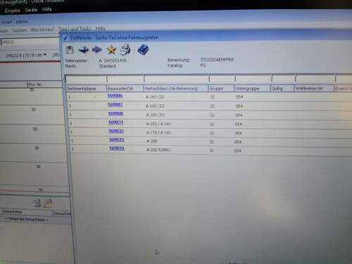

So nach langem suchen habe ich auch jetzt deine zweite Nummer A1693201430 gefunden , laut Autodoc wären diese Stoßdämpfer auch passend bei der B Klasse aber laut EPC von MB passen diese Dämpfer mit der Nummer A1693201430 nur bei der A Klasse
Habe unten ein Bild dazu beigefügt
Stossdaempfer
Vielen vielen Dank. Das Problem ist, dass unsere B-Klasse im südlichen Ausland ist und ich da am Rechner keinen Zugang zum WIS habe. In Deutschland habe ich ein WIS, die Stoßdämpfer brauche ich jetzt aber doch dringend. Leider ist auf die Angaben auf den Webseiten der Zulieferer kein Verlaß, wie Du schon selbst festgestellt hast. Bei denen ist A- und B-Klasse meist gleich. Bei Autodoc ist der 1693201730 z.B. mit SA-Code 484 verknüpft. Angaben ohne SA-Code gibt es nicht.
