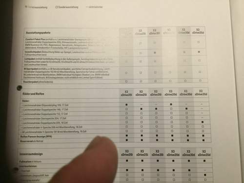

Siehe Bilder im Anhang. Die 19 Zoll waren immer eine Sonderausstattung. Und immer als Mischbereifung.
Eine andere Reifengrösse ist also nicht vorgesehen.
Nun die 8,5jund 9jx beschreibt bzw. ist die Felgenbreite. Die 9er ist um ~13mm breiter. Hinten sind laut BMW breitere Gummi vorgesehen. Vorne lies es BMW absichtlich schmaler, der Lenkfreude rücksichtnehmend.
