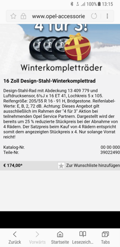

Naja, über das Beiwort "Design" kann man sich bei einer Stahlfelge streiten.
Und um ehrlich zu sein, finde ich 174€ pro Stahlfelge echt happig. Auch wenn es eine "Design" Stahlfelge mit Kappe ist. Es wird einzig durch die 4 für 3 Aktion interessant. Denn hier schrumpft der effektive Preis pro Rad von 174€ auf 130,50€. Trotzdem es bleibt eine Stahlfelge mit Radkappe.
Zum Vergleich, eine einfache aber schicke 16" Alufelge kostet 68€, ein Bridgestone Blizzak (welchen soweit ich weiß auch Opel nimmt bei den 16" Stahlfelgen) kostet 69€, ein Reifendrucksensor liegt bei 22,25€ und die Montage auf Alufelge kostet 13€. Macht in Summe 172,25€ für ein 16" Alu Komplettrad.

designstahlfelgen sind ein guter kompromiss aus optik und leichtbau.
aber wem die tonnenschweren oldscoolräder gefallen bitteschön.😁
offtopicendeundmirdochegal.
174Euro sind schon der verbilligte Preis.

174 X 4 = ?

Wie schon gesagt, finde ich einen Preis von 174€ alles andere als gut für Stahlfelgen. Und wenn es dann sogar schon der rabattierte Preis ist, dann verstehe ich nun wirklich nicht, warum man zur Stahlfelge greifen sollte. Nur um zu sagen, habe beim FOH gekauft?!

So sieht es aus. Jeder soll fahren, was er will. Trotzdem sieht man schon einen ziemlich deutlichen Unterschied zwischen einer Radkappe (auch bei den "Design"-Rädern) und einer Alufelge.
Zu deinem Link. Auch hier soll jeder fahren was er will, aber auf der anderen Seite auch an sich und die anderen denken. Schließlich sind die Räder in Gefahrensituation ein entscheidender Bestandteil des Ausgangs der Situation. Und die Reifen aus deinem Link sind DOT 2011, zwei haben nur noch 5mm Profil (Empfehlung im Winter sind mind. 4mm). Darüber hinaus handelt es sich um einen Geschwindigkeitsindex T und die Felgen passen garnicht auf den Astra K.
