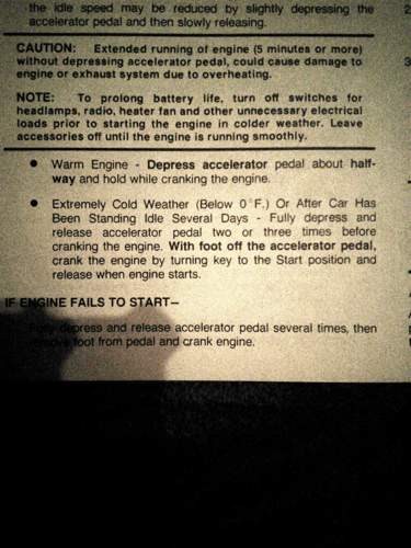

Das Manual sagt abschmieren ist bis -7°C machbar. Aber im Sommer bzw bei höheren Temperaturen dürfte es natürlich einfacher sein.
Edit: anbei mal ein Bild aus dem Manual. Die richtige Handhabung hat ja auch irgendwie was mit Wartung zu tun 😁
Hat diese Vorgehensweise nur was mit dem Vergaser zu tun oder welchen Hintergrund hat es? Das wird da leider nicht erwähnt.

Bezieht sich m.M. nach aufs starten.
Ich fahr meine Autos auch im Winter, wenn kein Salz und trocken.
Ich starte sie ohne choke und lasse sie erst mal leiern, bis Öldruck aufgebaut ist.
Dann starte ich mit choke damit er anspringt.

Na klar bezieht sich das aufs starten 😛
Meine Frage dazu ist aber, ob das so wegen dem Vergaser (den das Auto mal hatte) gemacht werden soll, oder ob das einen anderen Hintergrund hat. Mittlerweile hat meiner keinen Vergaser mehr, daher hätte sich das u. U. erledigt.

Die Startanweisung bezieht sich auf Vergaser mit Startautomatik:
-Warmstart mit Halbgas, damit er nicht zu FETT läuft
-normaler Kaltstart: Gaspedal einmal durchtreten, um den Choke zu aktivieren
-extremer Kaltstart: Gaspedal mehrmals durchtreten,
dadurch wird Sprit in den Ansaugtrakt gepumpt, zum Anfetten
So werden auch europäische Vergasermotoren richtig gestartet.
Ist der Motor abgesoffen (Spritgeruch-am-Auspuffendrohr),
wird das Gaspedal langsam voll durgetreten und dann bei Vollgas gestartet.
Langsam, damit die Beschleunigerpumpe nicht reagiert,
das würde noch mehr anfetten.

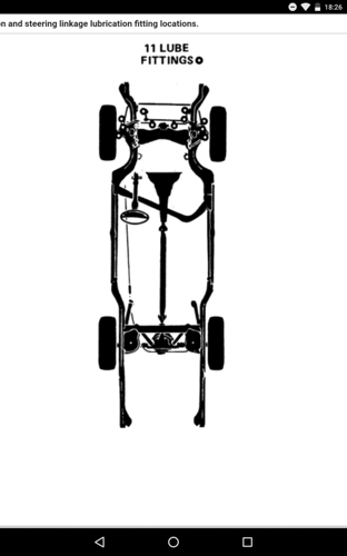

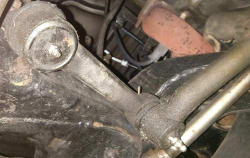

Ich habe gerade die Nippel gesucht und mich dabei an dem Auszug aus dem Manual für GM Fullsize 75-90 orientiert. Ich finde nur 9 von 11. Bild 2 stimmt mit der Anleitung überein, auf der Fahrerseite (Bild 3) sollte es eig. andersherum sein, also Nippel vorne, kein Nippel hinten?!
Die zwei innersten finde ich nicht 🙁

Schau auch mal "oben"
Von oben habe ich die beiden upper ball joints gefunden, mehr leider nicht. Aber ich werde nochmal prüfen.
Was könnten aus technischer Sicht die beiden innersten Nippel denn sein?
