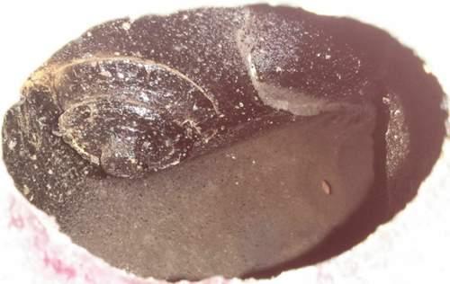

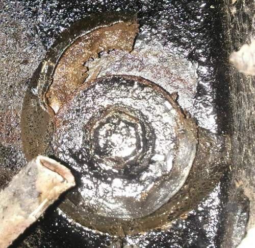

Ich habe zwei Lagerungen gefunden auf Höhe des Beginns der vorderen Türen. Diese sind nur duch ein Loch im Rahmen(?) zugänglich, daher auch schlecht zu fotografieren.
Auf der Fahrerseite (1) hat sich das Gummi vollständig aufgelöst, sieht furchtbar aus. Die Beifahrerseite (2) sieht besser aus, dürfte dann aber auch platt sein.
Meine Fragen:
Was ist das?
Wie hoch ist der Aufwand es zu wechseln?
Was passiert technisch wenn diese Lagerung zerstört ist?
Besten Dank.

Könnten die Rahmengummis sein.
Stimmt, hast recht, danke.
Mal davon abgesehen, dass ich bisher kein passendes Bushing-Kit gefunden habe, wurde ich schon vorgewarnt, dass sehr wahrscheinlich beim lösen der Schrauben die "captive cage nuts" brechen werden und das hieße, Loch ins Blech schneiden, neue einschweißen, Loch zuschweißen...ich glaube, ich vergesse einfach, was ich da gesehen habe 🙁
Kann ich nachvollziehen - DIESE Gummis wechseln ist so mit eine der fiesesten Arbeiten, die man überhaupt an 'nem US-Klassiker machen kann. Muss direkt die ganze Karosserie vom Rahmen gehoben werden etc.
Ist allerdings keine schlechte Arbeit für die Winterzeit - denn damit legt man sein Auto definitiv paar Monate still - wenn mans selbst / alleine macht. Denn dann kann man auch direkt noch ggf. vorhandene Löcher an der Karosserie schweißen (sollte bei deinem Wagen nicht das Thema sein), aber auch ggf. anstehende Arbeiten am Fahrwerk - besser kommt man nie wieder dran. Endet dann eigentlich in 'ner Teil- bis Komplettresto...
Ich kann gar nicht in Worte fassen WIE sehr das meine Kompetenzen überschreitet.
