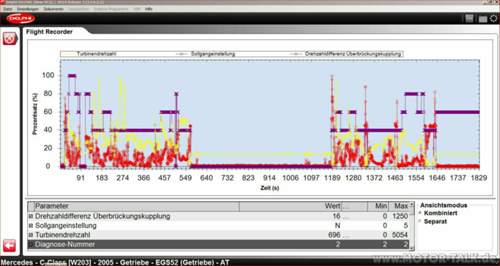

Warum die Mühe mit dem Schreiben >Wie wärs damit 😁Flight Recorder schon mal gehört.
zB
Fligthrekorder-slk
Nachträglich zu schauen, wie hoch die Öltemperatur war, interessiert wohl keinen.
Das ist ein Wert, den man aktuell braucht um darauf Reagieren zu können!

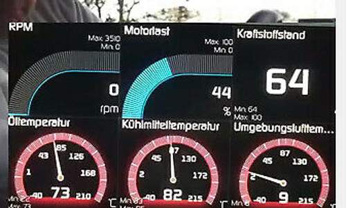

Ich suche eine App (Android), die 1. auf deutsch ist und 2. eine Anzeige, wie unten gezeigt, liefert. Weiß jemand etwas?
Bild #209109657
