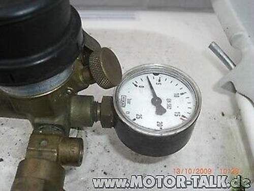

Manche Tankstellen Haben 95/5 Propa7Butan- Mischung (Heizungsmischung) und bei mir macht sich das sehr stark bemrkbar durch Mehrverbrauch und weniger Leistung. Ich merk das schon bei einer 70/30 Mischung am Mehrverbrauch...
Du kannst es nur am Druckmanometer am großen Tank sehen .
und an lieferschein wenn nicht gefuscht wurde .
mehr Propan 8-9-10 bar
mehr Butan 3-4-5 bar
bei heutiger Außentemparatur 7 Grad +
3 bar 60Butan 40Propan
Gruß Helmut
Cimg3356
Cimg3357
Cimg3360
Gruß Helmut

@vertraegtnix
Beleidige meinen Tank nicht da waren schon 1Million Liter drin .
ob eingegraben oder oberirdisch .Die Größe bleibt gleich .
Es ist zur Zeit das einzige sichere Mittel es nachzuschauen .
Alles andere sind Annahmen . Ob es ein unterirdischer oder
oberirdischer Tank ist ist völlig egal . Beide haben ein Manometer
Das Manometer lügt nicht es sei denn es ist defekt .
Es ist die einzige sichere Methode um es zu prüfen und sonst nichts .
Auch wenn du es nicht wahr haben willst .
Ich weiß von einem Fall die Firma hat in Holland getankt und
Lieferscheine gefälscht .Da ist eine Firma wochen lang hinter
hergefahren . Vieleicht kommt das noch im Fernsehen ?
Ob Ihr in der Lage seid unter den Domdeckel zu schauen oder nicht
das ist nicht mein Problem. Die Frage war wie kann man es sicher feststellen .Und das ist fachlich richtig
Gruß Helmut
