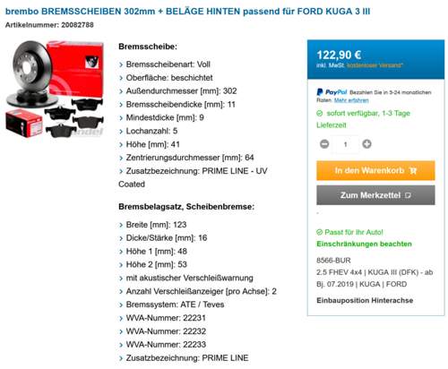

Moin zusammen, nachdem ich bei den letzten beiden (MK3) Modellen bedingt durch die elektrische Feststellbremse die gleichen Erfahrungen gemacht habe, bin ich auf die Suche nach guten Scheiben und Klötzen gegangen. Empfohlen wurden mir damals Bremboscheiben und Klötze, die ich mir hier als Set zu einem Superpreis bestellt habe.
https://www.bandel-online.de schaut dort mal für den Kuga die Set´s für hinten von Brembo. Gestern habe ich bei meinem FHEV (4x4 190 PS) die hinteren (Ford Original) Scheiben ebenfalls tauschen lassen. Bei jetzt 2 Fahrzeugen und bisher runden 40.000 km würde ich keine anderen Scheiben mehr einbauen lassen.

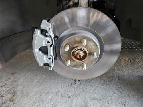

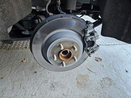

Ich nehme das Thema noch einmal auf, nachdem ich heute die Winterschuhe am S-Max montiert habe. KM-Stand knappe 26.000, der Wagen hatte zuvor zwei Tage unbewegt gestanden.
Für meinen Geschmack sehen die Bremsscheiben noch prächtig aus. Die Bilder sind von der linken Seite, rechts the same ...
Bremsscheibe vorne links
Bremsscheibe hinten links
