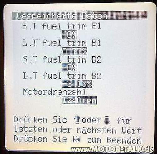

Alle von dir angepeilten Fahrzeuge haben Euro-4 und damit OBD2. Du könntest dir einen Creader-V oder die etwas besseren MS509 bzw. S101 Autodiagnose-Gerät kaufen und die Langzeit-Adaptionswerte auslesen. Live Daten tauglich sollte es sein, kannst im hiesigen OBD2 Forum nachfragen was für den angepeilten Typ das beste Gerät ist.
Beim Creader siehts so aus wie im Bild dargestellt: "L.T. fuel trim" ist der relevante Langzeitadaptionswert, bei meinem V6 gibts Bank 1 und Bank 2. Sollte zwischen +/-5% liegen, bis 7% würd ich sagen "akzeptabel". Gerade zweistellig positive deuten auf potenziellen Magerlauf und eine lausige Abstimmung hin, stark negativ freut die Kats nicht wirklich.
Und egal ob du was von Autos verstehst, wenn du vorher schaust wo der Diagnose-Port versteckt ist, das Ding ansteckst und dich fachmännisch am Kopf kratzt sollte das deine Verhandlungsbasis verbessern. Zudem kannst du nachsehen ob (noch) Fehlercodes gespeichert sind und ob die Motorkontrolleuchte an sein sollte. Nicht dass die Lampe "zufällig" defekt ist. Fehlercodes werden erst nach 40 störungsfreien Startvorgängen endgültig gelöscht, die Lampe ist AFAIK nach 3 mal sauber gefahren sein aus.

So ein Datenauslesegerät ist ne feine Sache und auch für mich Ahnungslosen ne gute Sache. Sind die Werte denn auch bei bereits umgerüsteten Motoren ergiebig?
Ich mach mich diesbezüglich mal schlau.
BTW: Gibt es einen empfehlenswerten Gasumrüster in Berlin? Und falls ja, ist der zufällig auf eine Marke spezialisiert? Das würde den Kreis ja ggf. eineengen.
Gerade bei umgerüsteten Motoren sind die Langzeitadaptionswerte wichtig. Bei einer guten Umrüstung merkt das Steuergerät nicht, dass gerade auf Gas gefahren wird. Wenns nichts merkt muss auch nichts korrigiert werden.
und wie sollen die Kurzzeitadaptionswerte sein?
+/- 10% bei gleichbleibender Teillast
