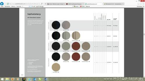

Hallo könnte mir Vielleicht jemand sagen was das für ein farbcode ist N5W/GQ wollte mein Lenkrad wieder auffrischen bin mir aber nicht sicher was genau das für ein farbton ist danke schon mal.
bevor man mit farbe ran geht Besser erstmal reine leder pflege verwenden und damit auffrischen ist sicherer und da kann nix schiefgehen
Ach Mist, so ein Geschreibe ohne Satzzeichen und willkürlich klein/Groß ist nicht leesbar...
Ich würde Dir raten, zunächst mit einer reinen Lederpflege ranzugehen, statt gleich Farbe aufzutragen - besonders beim Lenkrad. Das kann sonst schnell übel fleckig aussehen.
So wie ich das gefunden habe steht N5W für Leder Milano, und GQ für Light Grey also Lichtgrau. Siehe Anhang
Screenshot-4
Danke habs jetzt set beim Lederfach bestellt, MFG
Auf Basis deiner Signatur war das eine sehr wohlwollende Antwort 😉.
Sorry war auf Arbeit werde dann mal paar Bilder von vorher nachher rein machen, wenn jemand interesse hat wie es geworden ist.
