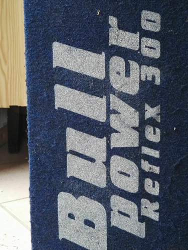

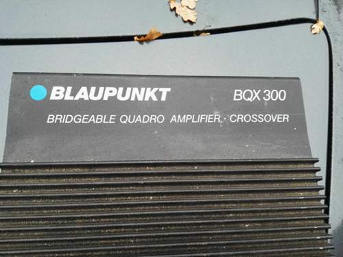

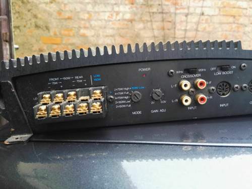

Ich find ihn nicht direkt schlecht, aber wenn ich ein bisschen Bass hören will, muss ich um die Hälfte leiser drehen, da sonst alles raschelt.
Hab noch ne Magnat Bassbox und nen Blaupunktverstärker rumliegen

Verstärker ist doch die Endstufe oder? Der macht doch dass bei hohen Lautstärken nichts raschelt oder,?
Ja, nur muss auch der Lautsprecher der Leistung des Verstärkers/Endstufe entsprechen.
Eben wenn du z.B. ne Bassbox damit ansteuerst , dann hast du auch bei niedriger Lautstärke nen kräftigen Bass .
