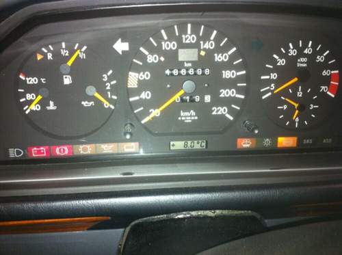

was muss beim Zündung anmachen alles an Lämpchen angehen, und welche beim Motorstart aus?
Hab hier mal zwei Bilder am Start die zeigen was leuchet und was nicht.
Stimmt da alles?

Nicht ganz. Die Glühlampenkontrolle und das ASD müssen auch leuchten, genau so das Warndreieck im Tacho. SRS muß schon auf Stellung 1 angehen und nach paar Sekunden von selbst erlöschen.
Ansonsten muß natürlich mach dem Motorstart alles aus gehen.

1. SRS: Hat er denn einen Airbag? Wenn ja muß die SRS auf Stellung 1 leuchten und von selbst wieder verlöschen. So ist die Vorgabe beim Airbag für alle Automobilhersteller. Leuchtet eine andere Kontrolllampe auf Stellung 1, ist die im Dash falsch eingesteckt.
2. Glühlampenkontrolle: Wenn die auf Stellung 2 nicht leuchtet, ist das System defekt/nicht aktiv, bzw das Lämpchen defekt. Ein Defekt der Ausenbeleuchtung wird nur bei laufendem Motor und dem entsprechend eingeschalteter defekten Beleuchtung angezeigt.
3. ASD: Muß auch auf Stellung 2 leuchten und zwar sowohl die ASD Leuchte, als auch die im Tacho selbst. Leuchten beide nicht, sind entweder beide defekt, oder eben das ASD Steuergerät, oder das Fahrzeug hat gar kein ASD.

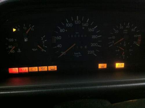

habe zeitnah auch noch einige Bilder gemacht,
das dritte habe ich,
da der SRS Test nur 1-2 Sekunden läuft, leicht versemmelt – sorry

da Dein Fahrzeug (immerhin) einen Fahrer-Airbag hat und zudem ja Gurtstraffer,
stimmt bezüglich SRS Kontrollleuchte etwas nicht,
ergo, KI zurzeln und Leuchtmittel kontrollieren, ggf. gleich alle ersetzen.

ASD Kontrollleuchte unten zeigt im Betrieb Fehler/Störung an
ASD (Dreieck) zeigt im Betrieb an = alles im Lack > Automatisches-Sperr-Differential aktiv

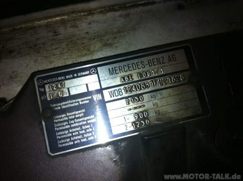

dort muss, falls ASD vorhanden > 211< stehen
(im Anhang meine Datenkarte)
3.
falls Datenkarte nicht vorhanden, vorne unter der Haube nachsehen
(Bild ist zwar von meinem alten V8 – Schild ist aber ähnlich)
auch dort muss, falls ASD vorhanden >211< stehen

Ein Bild von meinem Schildchen vom Motorraum ist anbei - eine 211 erkenn ich da aber nirgendwo.
Img-2419
das lackierte Blechschild ist gemeint...
Nach Fahrgestellnummer hat das Fahrzeug ASD
