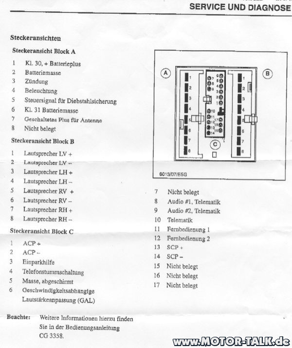

Hallo Leute
ich komme nicht so ganz vorran mit dem Einbau meines car-hifi......
ich hab das problem das ein kollege mal WIEDER helfen wollte und MIST gebaut hat..
die KABELN die in das radio eingesteckt werden besitzen vorne 2 stecker (schwarz aus plastik) aber eins hat der tolle kollege in GANZ VIELEN kleine teile zerlegt um so direkt in das NEUE radio hinten einstecken zu können (die plastik teile sogesehen ENTFERNT)......da es nicht klappte hat er es beim anderen erst garnicht versucht...
die hangen dann so LOSE vorsich hin und bei der kleinsten bewegung hätte ich angst haben müssen das keine musik mehr kommt...😠
statt den scheiß hätte ich mir bei ebay ein adapter gekauft für ein paar euros dann hät sich die sache oder NICHT??
JETZT WOLLTE ICH FRAGEN????????????????
Weiß jemand villeicht welche farbe welche bedeutung hat?????????
Aber von allen Kabeln nicht nur die eine seite da ich ´jetzt die andere seite auch entfernen muss.........
P.S. hab auch viel gesucht grad hier bei MT aber hab nix gefunden unter Kabelbelegung war das meine ich...unter anderen stichwörtern auch aber brachte nix....
hab jetzt mehr arbeit trozdem das geld für ein adapter ausgeben müssen aber muss die kabeln ja trozdem verbinden.....ABER WIE?????????????????????????????
Freue mich über jede Antwort die mir weiter helfen kann...........

Hallo...
also bei deiner Beschreibung ist es ein wenig schwierig zu verstehen was bei dir genau nicht stimmt, bzw welcher stecker denn zerschnitten wurde.
also, wie du schon gesagt hast, gibt es üblicherweise zwei iso stecker im radioschacht, die aussehen wie der auf dem Bild rechts
http://www.mj-onlinewelt.de/resources/70040.1.jpg
Dann solltest du am radio kabel haben, welche mit zwei stecker belegt sind wie im bild links.
einer dieser Stecker ist für Strom Dauerplus(gelb), Zündplus(rot), Masse (schwarz), remote (blau mit weissem strich) etc der andere ist für die Lautsprecher, also violett-violett mit schwarzem strich (ist glaub hinten rechts..) grün-grün mit schwarzem strich (HL), weiss-weiss schwarz (VL), grau-grau-schwarz(VR). - bei den positionen bin ich mir aber nicht ganz sicher. ist jetzt auch nicht wichtig.
also welcher stecker ist nun kaputt?

Hallo, mal sehen ob ich dich richtig verstanden habe und dir helfen kann.
Dazu nehme ich die Zeichnung meines Vorreiters zu hilfe
Zeichnung der Anschlussbuchse eines Original Ford CD Radios
Stecker A
1) Orange / Schwarz, dick
2)Schwarz / Grün
3)Gelb / Grün, dick
4)Orange / Schwarz, dünn
5)nichts
6)Schwarz / Grün
zu 2 und 6 muss ich noch sagen, dass es zwei Massekabel sind, die deshalb gleich aussehen, weil sie beide am Gehäuse befestigt sein müssten - also eines ist der minus am Radio und das andere schirmt das Radio für die Induktions stralung ab. Nur für den Fall, dass du nicht weißt welches wohin, es ist egal.
Stecker B - Boxen
1)Weiß / Schwarz
2)Grau / Schwarz
5)Weiß / Rot
6)Grau / Rot
hab nur vorne welche drinn gehabt, deshalb sind nur vier von acht belegt und den Stecker der auf C passen würde hab ich nicht
Hoffentlich konnte das helfen 😉
mfg Slowie
