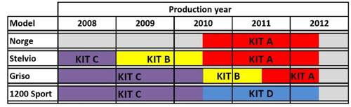

Deren Ventiltrieb ist mit wenigen Ausnahmen nach 15 - 25 kkm im Eimer wie das Amen im Gebet, was sich dadurch manifestiert, dass eine korrekte Ventilspieleinstellung nicht mehr möglich ist und der Motor läuft wie ein Sack Nüsse. Zudem ist der Steuerkettenspanner beim li. Zylinder eine Sch...konstruktion, wenns dann soweit ist rasselt die Kiste derart, dass du keinen Meter mehr weiterfährst.
Aufgefallen ist es zuerst bei der Stelvio - Guzzi hat dann im Rahmen der Garantie die Nockenwellen und Tassenstössel getauscht - mit dem Erfolg, dass die ganze Problematik wieder von vorne begann.
Erst auf massiven Druck der franz. Community mit Androhung rechtlicher Konsequenzen hat MG die Problematik zugegeben und je nach Motortyp 3 Umbausätze auf Rollenstössel (Kosten ca. 800 - 1500 Euro) entwickelt.
Aktueller Stand ist: Wenn eine 1200 4V den Schaden bekommt, wird erstmal 1:1 repariert. Erst bei einem weiteren Schaden erfolgt der Umbau auf Rollenstössel.
Tritt der Schaden während der Garantiezeit auf, wird anstandslos und kostenfrei repariert.
Nach der Garantiezeit gilt folgendes:
Hat man alle vorgeschriebenen Wartungen und Services bzw. Reparaturen nachweislich zeit- und fahrleistungsabhängig beim autorisierten Guzzi Händler gemacht, so übernimmt MG die Kosten des Umbausatzes, die Arbeitskosten und Hilfs- bzw. Schmierstoffe muss der Eigentümer bezahlen.
Kann der Nachweis nicht erbracht werden bleibt der Eigentümer auf Kosten von 1500-2500 Euro sitzen.
Ärgerlich sind jedoch nicht nur die Kosten, sondern auch die entstehende Wartezeit wegen Umbausatzverfügbarkeit. Standzeiten bis zu einem Jahr sind eher die Regel denn die Ausnahme. (der einzige mir bekannte Händler mit lagernden Umbausätzen ist TLM in Nijmegen in Holland.)
Zur Ehrenrettung sei jedoch gesagt, dass jedes 4V Modell ab Baujahr (nicht Erstzulassung!!) Anfang 2013 uneingeschränkt kaufen kann -> Rollenstössel ab Werk.
Bevor jetzt wieder einer kommt und mir Einzelfälle (......aber meine hat das nicht....) unterstellt, dem empfehle ich eine Kiste Cola und einen LKW voll Chips samt nachfolgender Lektüre für die 1200 4V:

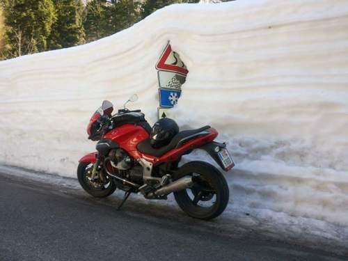

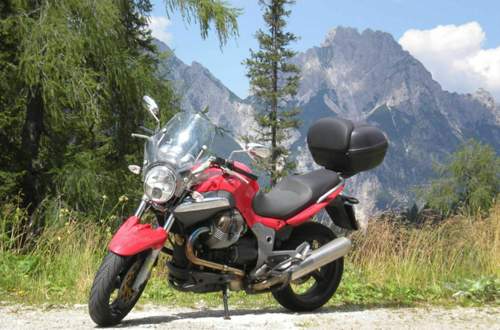

Meine Breva im Originalzustand mit grossem Windschild (unerträglich laut), dann mit GIVI Flyscreen und Agostini-Tütenauspuff.

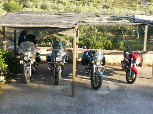

Flavi
Meine Brave in Eintracht mit den Calis meiner Oberpfälzer Freunde in einer sizilianischen "Garage" in Agrigento
10317724-563210037127331-5764848318772273581-o

Griso 850, 1100 jeweils 2V, 1200 2V und 4V. Die Griso 850 ist am fehlenden seitlichen Ölkühler zu erkennen.
Die Motoren lassen sich im Grossen und Ganzen relativ leicht anhand der Ventildeckel unterscheiden, die 1100 2V haben den hohen Ventildeckel in braun oder silber, die 1200er 2V haben einen silbernen flachen Ventildeckel mit einer halbzylindrischen Erhöhung und die 1200 4V den zweifärbigen Ventildeckel mit den 4 großen Schrauben an der Oberseite (ob Tassen oder Rollenstössel lässt sich ohne Öffnen nicht feststellen).
Alle CARC Modelle sind von der Konstruktion her einwandfreie Maschinen und sind imho je nach Geschmack und Fahranwendung uneingeschränkt empfehlenswert - bis auf die 1200 4V Modelle bis Bj. 2012.
