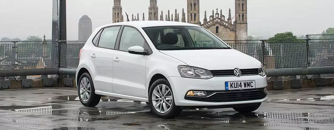

Das ist doch kein Thema: wenn es ein Life ist
wird er die 15" auf dem u.g. Bild haben
Polo Life oder die Polo Life 2
Da passt die Reifengrösse 185/60R15

Danke Christian,
meiner, ebenso die Felgen, sehen aus wie der
https://www.autoscout24.de/.../...1835-20aa-448e-ab6c-7fe9b0846a8e#
Ich hatte mir abgespeichert mit welcher Ausstattung er angeboten war, da steht 185/60 R15. Im Schein steht 175/70 R14 84T
