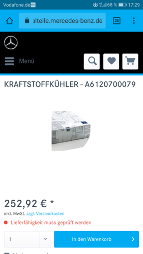

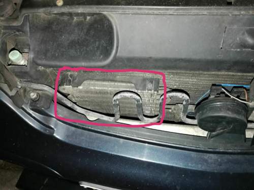

Welche Funktion hat dieser Kühler beim W203 (Bild)
Mahlzeit Männer, ich werde aus dem www einfach nicht schlau, die einen sagen es ist der Motoröl Kühler, manche sagen es ist der Kraftstoff Kühler und andere sagen wiederum es sei der Automatikgetriebeöl Kühler (was ich auch Jahrelang dachte).
Kann einer von euch mir mit ziemlicher Sicherheit sagen für was dieser Kühler ist?
Nicht dass ich auf der falschen Baustelle unterwegs bin....
Fahrzeug ist ein Mercedes C220 CDI Baujahr 03/2002 340.000km mit original Automatikgetriebe und Anbauteilen.
Danke im Voraus.

Nix.. der 203.006..hat den Getriebekühler nicht !! im Motorkühler integriert..also keine Valeo Problematik hier.. erst schauen..dann handeln..
.. nix tauschen.. da sinnlos..

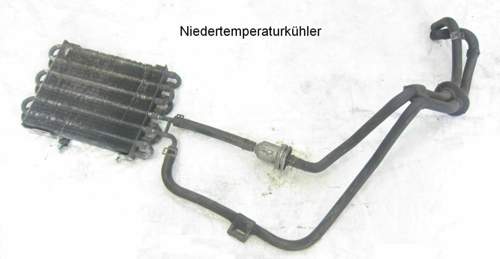

Mach ein Foto von der inneren rechten Seite des Motorkühlers..wenn dort keine zwei Leitungen..oben und unten ..hereinkommen..ist das eindeutig.
Siehe das Bild..so sollte der Getriebeölkühler bei deinem Benz aussehen.. und dieser Kühler hat mit der Valeoproblematik absolut nichts am Hut..
Mein Sohn fährt einen S203 Bj. 2002 C220Cdi 203.006.. könnte Baujahr bedingt vielleicht anders bei deinem aussehen..bin leider kein Hellseher 😁
Im Internet wird leider auch viel Blödsinn.. manchmal sogar beabsichtigt..erzählt..

Du bist in deiner Vermutung falsch.. wo ist das Bild von der rechten inneren Seite des Kühlers? ? Das Bild würde alle Zweifel aufräumen helfen..
[Von Motor-Talk aus dem Thema 'C-Klasse kühler ausbauen 203.006' überführt.]
@Fly97 Ich werde nachsehen aber derzeit ist der wagen abgestellt und ich bin für ein paar wochen auch nicht zuhause. Aber wenn jemand der ein C220CDI 143ps vormopf mit automatik hatt könnte er ja nachsehen.
Ich glaube ich habe die automatik leitungen am kühler gesehen aber Ich könnte mich auch irren. Das ist echt komisch Ich bin mir fast sicher das der automatik kühler im motorkühler eingesetzt ist.

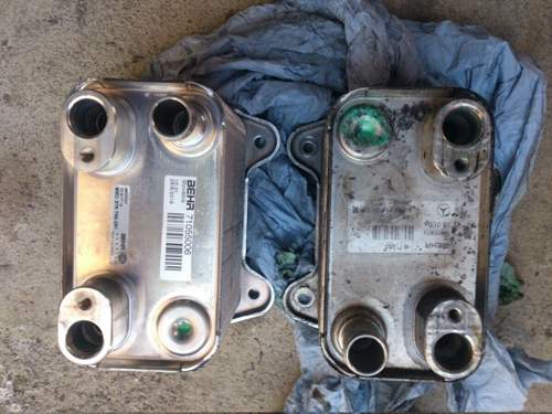

Abgesehen welcher Kühler nun verbaut ist. Aber die Sandwitch Wärmetauscher gehen auch Kaputt.
Leider mir passiert, inklusiver Getriebe Revision.
Dieser sitzt in Fahrtrichtung links hinter dem Ölfilter, und unter der Ansaugbrücke.
Durch diesen fließt Motoröl, Kühlwasser und Getriebeöl (ATF)
Man ist immer am lernen, das wusste ich beim besten willen nicht ein "kombi-öl-ATF-Glykol" wärmetauscher 😁 .
Der ist doch eher selten kaputt, nicht wie der valeo schrott kühler, ist doch ein gutes Behr teil oder?
