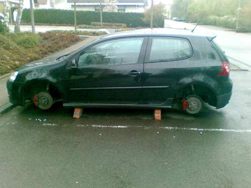

Mir geht es eh darum, dass ich nicht im unpassenden Moment auf Backsteinen mein Auto morgens finde. Muss dann jeder für sich entscheiden, ob er es gut findet oder nicht, Felgenschlössern zu nutzen und ob der Nutzen für ihn wichtig ist.
Mir geht es eh darum, dass ich nicht im unpassenden Moment auf Backsteinen mein Auto morgens finde. ...
Stimmt.
Hier ein Beispiel unseres vormaligen GTI. Wir hatten ihn verkauft.
Und so sah neue Besitzer sein Auto am nächsten Morgen.
Es waren keine billigen Räder, die da demontiert wurden.
