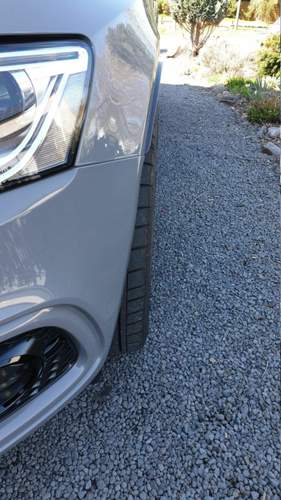

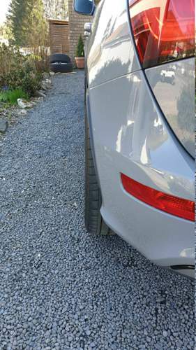

Ich fahre auf meinem SQ5 Competition originale 8,5J x 21 H2 ET33 mit Spurplatten von SCC 15mm Vorne und 20mm Hinten. Sieht so stimmig aus. Das würde für dich bedeuten, dass du zweierlei ET fahren müsstest. Da würde ich eher auf Spurplatten zurück greifen. Wenn, dann gut verarbeitete. Ich bin mit meinen sehr zufrieden.
Hinten 8,5J x 21 H2 et33 20mm Spurplatte
Vorne 8,5J x 21 H2 et33 15mm Spurplatten
