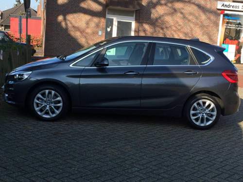

Ich habe mich jetzt für 17 Zoll mit runflat winter auf Original bmw Felge entschieden Ist gut und sieht toll aus.
So sieht er aus
@Nobbit67 schrieb am 16. Februar 2015 um 21:04:12 Uhr:
So sieht er aus
Sieht elegant aus. 🙂
