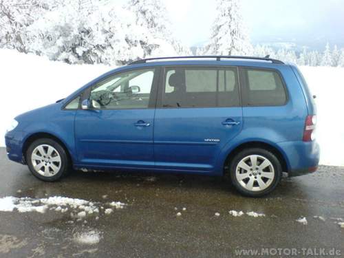

Hallole ...
Da sich technisch ja nichts geändert hat , sollte auch das weiterhin passen .
Die Felgen vom " Sportsback " auf einem Touri weiter zu fahren .
Meine Winterkombi ist vom Ex - A3 8P Mod. 2004 nun auch schon den 3. Winter auf meinem FL Touri - United Mod. 09
Hab die " alte " 7 Arm Gußfelge vom Ambiente in 6 1/2 x 16 ET 50 mit 205 / 55 - 16
Hier ist alles hinterlegt .
www.motor-talk.de/.../...lge-mit-600-kg-t1988644.html#post17523106?...
Du wirst halt noch ein Traglastgutachten von Audi für die Felge brauchen und dann ab zum TÜV damit ... damit du die Audi Felgen legal am Fahrzeug hast .
